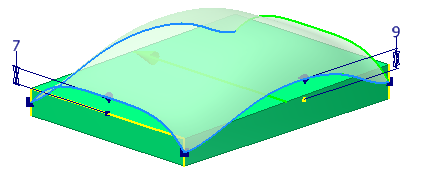

En la siguiente sección, se crea una superficie solevada mediante las dos splines paralelas como secciones transversales y la spline frontal como raíl central.

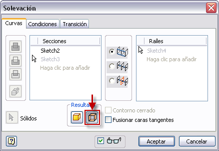

  1. Inicie el comando Solevación.
  2. En el cuadro de diálogo, seleccione Superficie para la salida.
  3. Seleccione las dos splines paralelas para satisfacer las secciones transversales.
  4. Cambie el tipo de selección a Raíles con uno de los métodos siguientes y, a continuación, seleccione la spline que ha creado como raíl central:
    • Pulse con el botón derecho y elija Seleccionar raíles en el menú contextual.
    • En el cuadro de diálogo, seleccione Haga clic para añadir en el panel Raíles.
  5. Pulse Aceptar para crear la superficie.
