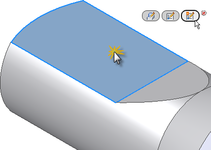

  1. Pulse la cara superior aplanada de la pieza.
  2. Aparece la barra de herramientas pequeña de manipulación directa y; de izquierda a derecha, muestra tres botones que presentan los comandos siguientes:
    • Editar extrusión
    • Editar boceto
    • Crear boceto
  3. Seleccione el tercer botón, Crear boceto.

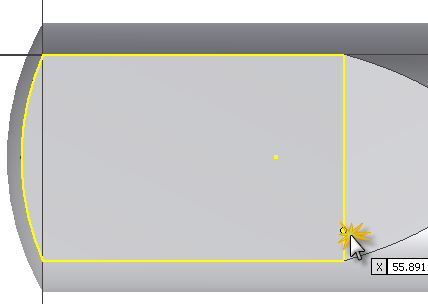

  6. En la cinta de opciones, pulse la ficha Boceto panel Dibujar Rectángulo y, en el menú desplegable, seleccione Rectángulo Dos puntos. También puede hacer clic con el botón derecho en la ventana gráfica y seleccionar Rectángulo por dos puntos desde el menú de comandos frecuentes.
  7. Designe el punto de aproximación que se muestra en la imagen para insertar la esquina inferior derecha del rectángulo. No se preocupe por los valores mostrados los campos del dispositivo señalador.

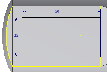

  8. Desplace el cursor a la parte superior izquierda para activar los cuadros de entrada de valor horizontal y vertical del rectángulo. La entrada actual se encuentra en el campo de entrada de valor que representa la cota horizontal. Escriba 50 y pulse el Tabulador. El icono de bloqueo indica que la cota horizontal del rectángulo está totalmente restringida.
  9. La posibilidad de entrada de datos pasa ahora al segundo campo de entrada de valor que representa la cota vertical. Escriba 25 y pulse el Tabulador.
  10. Pulse Intro para dibujar y acotar el rectángulo. El rectángulo está totalmente acotado porque se ha utilizado la entrada dinámica con las cotas permanentes para introducir los valores de cota.

    Ahora vamos a crear una sola cota vertical para centrar el rectángulo en la cara aplanada.
  12. En la cinta de opciones, pulse la ficha Bocetopanel Restricción Cota, o pulse C para invocar el comando Cota. Tenga en cuenta que también puede seleccionar Cota general desde el menú de comandos frecuentes.
  13. Seleccione los dos puntos finales de línea que se muestran en la imagen. Desplace el cursor a la izquierda y pulse para colocar la cota.
  14. Escriba 6,71 en el cuadro de texto Editar cota. Pulse la flecha verde (o pulse Intro) para crear la cota.
