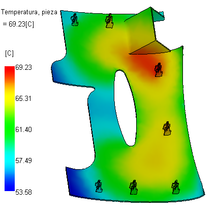

Revisar los resultados de temperatura de la pieza
En esta tarea interpretará los resultados de Temperatura, pieza. Estos resultados representan la temperatura media de la superficie de la pieza en el ciclo del molde.
  1. Haga clic en los resultados Temperatura, pieza.
    Este resultado representa la temperatura media de la pieza en el ciclo en la superficie del molde o en la interfaz de plástico/metal. La variación de temperatura en un material amorfo como el ABS que utilizamos aquí, es mejor cuando se mantiene en un rango de +/- 10 °C con respecto a la temperatura objetivo. En este caso, la temperatura objetivo es de 50 °C. La variación de temperatura máxima a mínima es inferior a 20 °C, lo cual está bien. Sin embargo, incluso la temperatura más baja de la pieza es superior a la objetivo, lo que indica que la temperatura del refrigerante, en este caso 25 °C, es demasiado alta.
