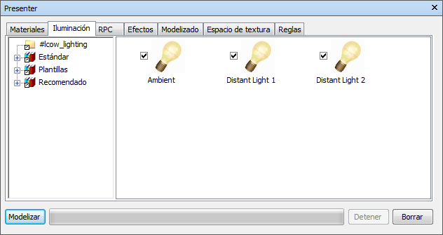

Como en el caso de las fichas Materiales, Efectos y Modelizado, la ficha Iluminación está dividida en dos paneles: el archivo a la izquierda y la paleta a la derecha. El archivo contiene luces individuales, así como estudios de luz. Un estudio de luz consiste en una combinación de luces que funcionan bien como conjunto. La paleta contiene todas las luces activas en la escena.
Para aplicar una luz a la escena, debe arrastrarla del archivo a la paleta, y desde allí editar los parámetros correspondientes. La luz se añade a las luces que hay en la escena.
Para aplicar un estudio de luz a la escena, arrástrelo del archivo a la paleta. Todas las luces que componen el estudio de luz sustituyen a las que ya existen en la escena. Los estudios de luz se aplican a la escena siguiendo un procedimiento inteligente. El estudio de luz se orienta y escala para encajar en la escena a la que se aplica. También puede expandir el estudio de luz en el archivo y arrastrar las luces por separado a la paleta. En ese caso, las luces no se orientan ni se escalan para encajar en la escena.
Cada luz de la paleta dispone de una casilla para activar y desactivar la luz en la escena.
