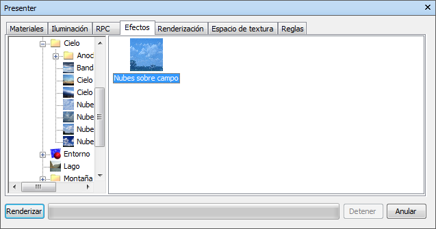

Ficha Efectos
Como en el caso de las fichas Materiales, Iluminación y Renderización, la ficha Efectos está dividida en dos paneles: el archivo a la izquierda y la paleta a la derecha. Esta ficha se utiliza para configurar los diferentes efectos de fondo y de primer plano.
Sólo puede tener un efecto de fondo y uno de primer plano en la paleta al mismo tiempo.
