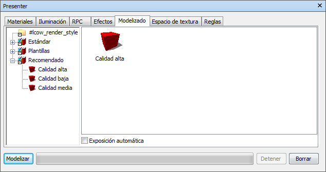

Ficha Renderización
Como en el caso de las fichas Materiales, Iluminación y Efectos, la ficha Renderización está dividida en dos paneles: el archivo a la izquierda y la paleta a la derecha. Esta ficha es el lugar en el que se selecciona el estilo que se va a utilizar y el modo en que se va a renderizar la escena. Cada archivo contiene una serie de estilos de renderización entre los que puede elegir.
Nota: La API de Autodesk Navisworks incluye una guía de referencia muy completa que describe todos los tipos de estilos de renderización (la encontrará en \API\COM\documentation\shaders.chm). La API de Autodesk Navisworks viene incluida en Autodesk Navisworks 2014; es una función opcional del instalador y se instala por defecto en la subcarpeta API de la carpeta de instalación de Autodesk Navisworks.
