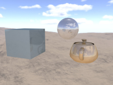

    Ahora podrá ver el fondo. El procedimiento debe ser éste, porque el fondo está formado por dos partes, la imagen del Cielo y el sombreador de fondo Entorno que apunta a la imagen; los dos elementos se vinculan automáticamente.
Una vez completado el procedimiento, puede moverse por el modelo para ver cómo se mueve el fondo en tiempo real. Si tiene una tarjeta gráfica moderna, y si la escena tiene superficies reflectantes, puede definir la opción Sombreado con hardware de Presenter en el Editor de opciones como Iluminación para mostrar el fondo recién configurado reflejado en todas las superficies reflectantes (consulte Página de Presenter).
Consejo: Haga clic en Renderizar para mostrar el fondo en la imagen fotorrealista de salida.
