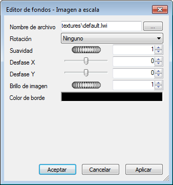

En la paleta, haga doble clic en un efecto para abrir el Editor de fondos. El editor varía en función del tipo de fondo. A continuación se muestra el editor de Imagen a escala:
Nota: Si el perfil de Presenter en el Editor de opciones (consulte Página de Presenter para obtener más información) se ha configurado como Avanzado, el cuadro de diálogo incluirá una lista completa de los parámetros y podrá cambiar el tipo de fondo.
En el Editor de fondos, puede modificar fondos haciendo clic en el botón Examinar (...) junto al campo nombre de archivo y abrir una nueva imagen como fondo.
A medida que se editan los parámetros en el Editor de fondos podrá ver los resultados reflejados en la escena. Puede hacer clic en cualquier momento en Aplicar para aplicar los cambios del parámetro en la escena.
Puede guardar un fondo editado para usarlo en otra escena arrastrándolo a la carpeta Fondos del archivo de usuario Mis efectos.
