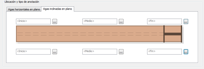

La sección inferior de la herramienta Anotaciones de viga define las ubicaciones y los tipos de anotación específicos de vigas inclinadas u horizontales.

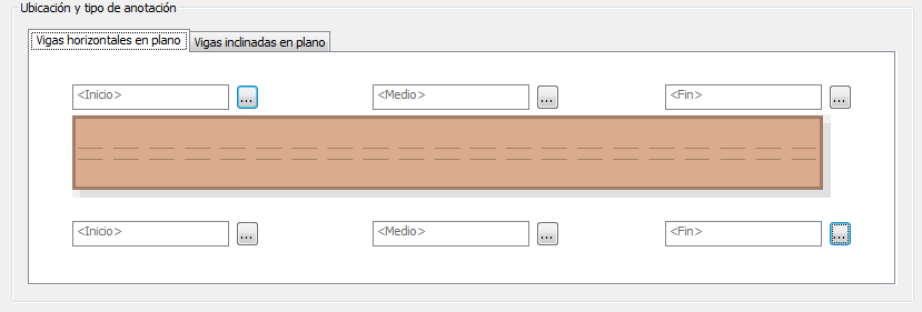

Fichas Vigas horizontales en plano y Vigas inclinadas en plano: ambos tipos de viga usan las mismas opciones de etiquetado. En estas fichas puede crear anotaciones para cada ejemplar de tipo de viga.
Para etiquetas específicas de vigas horizontales, utilice la ficha Vigas horizontales en plano.
Para etiquetas específicas de vigas inclinadas, utilice la ficha Vigas inclinadas en plano.
Ubicación de anotación: en el centro de la ficha hay una imagen de una viga rodeada de seis campos de texto. Los campos representan las posibles ubicaciones de la etiqueta en la viga. El botón

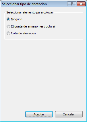

da acceso al cuadro de diálogo Seleccionar tipo de anotación, que define y edita la etiqueta.
Ninguno: las etiquetas no siguen ningún punto particular en la viga. Los cambios en la longitud de la viga no hacen que la etiqueta se mueva.
Etiqueta de armazón estructural: consulte Etiqueta de armazón estructural.
Cota de elevación: consulte Cotas de elevación para vigas.
