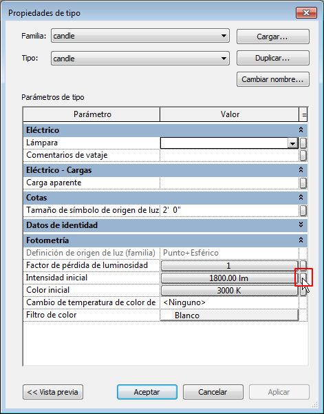

  7. Vincule el parámetro Intensidad inicial de la familia de velas al parámetro Intensidad inicial de la familia de lámpara de araña anfitriona.
    Al vincular estos parámetros y añadir una lámpara de araña a un modelo de construcción, en el proyecto puede ajustar el parámetro Intensidad inicial (u otros parámetros vinculados) para toda la lámpara de araña. No es posible cambiar la Intensidad inicial de cada vela de la lámpara de araña.
    ¿Cómo?
    1. En la familia de lámpara de araña anfitriona, seleccione una de las velas de la familia de velas.
    2. Haga clic en la ficha Modificar | <Elementos> grupo Propiedades (Propiedades de tipo).
      El cuadro de diálogo Propiedades del tipo muestra un pilar con un signo igual en el encabezamiento del pilar. Aparece un botón gris en este pilar para cada tipo de parámetro que pueda vincular a otros parámetros.
    3. Haga clic en el botón gris del pilar para el parámetro Intensidad inicial (o cualquier otro parámetro que desee poder cambiar en la lámpara de araña de un proyecto).
    4. En el cuadro de diálogo Asociar parámetro en familia, seleccione Intensidad inicial (o el parámetro que corresponda al tipo de parámetro seleccionado) y haga clic en Aceptar.
