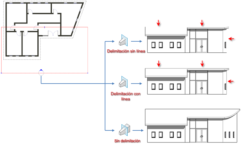

Ejemplo
La siguiente imagen muestra el plano delimitador para el modelo, así como las representaciones de vista de alzado resultantes para las opciones de parámetro Delimitación lejana (Delimitación sin línea, Delimitación con línea y Sin delimitación).
Los elementos con representación simbólica en ciertas vistas (como las vigas estructurales) y las familias no cortables no se ven afectados cuando se corta una vista de alzado, sección o llamada por el plano delimitador lejano. Aparecerán y no quedan cortados.
Esta propiedad sí que afecta a la impresión.
