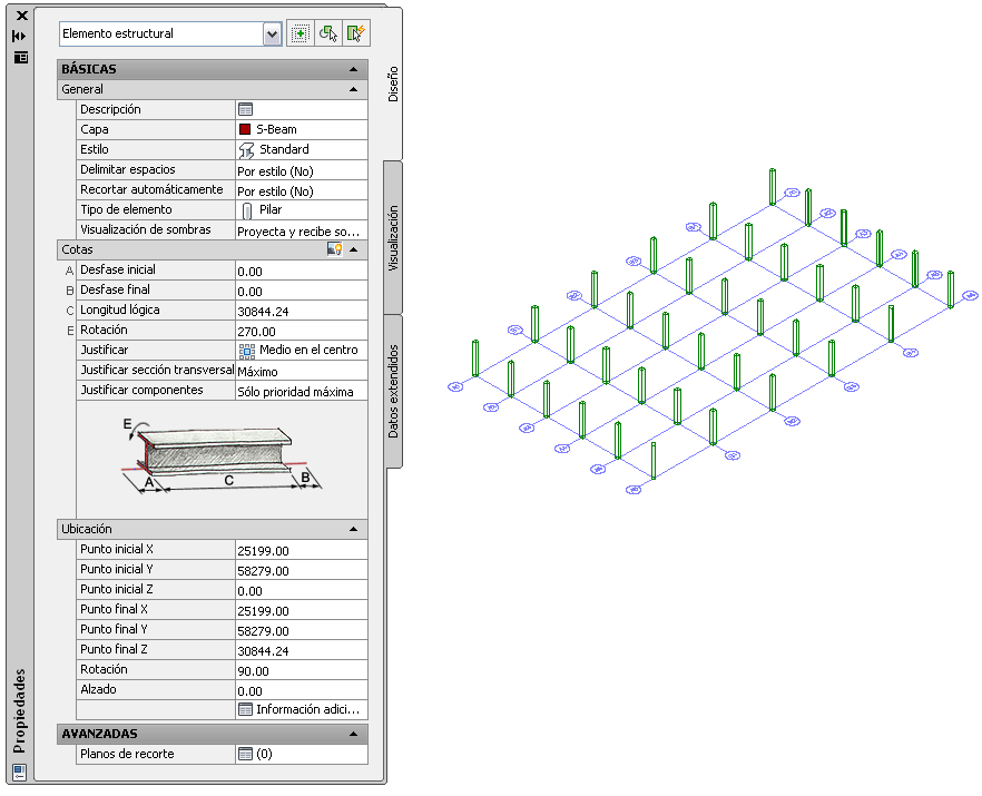

Pilares en AutoCAD Architecture
Las siguientes propiedades de un elemento estructural de AutoCAD Architecture se mantienen cuando este se importa a Revit.
Se añaden las siguientes propiedades al elemento importado:

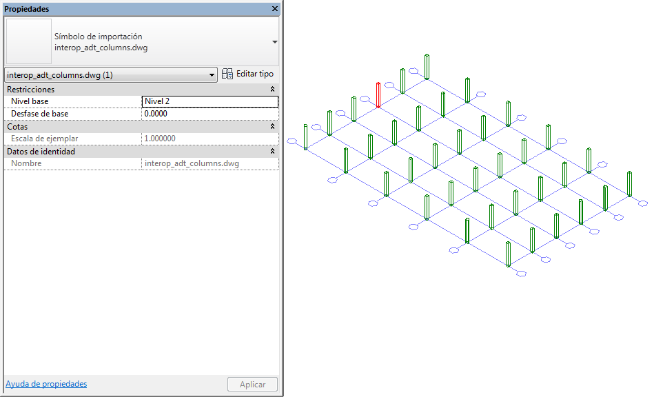

  5. Haga clic en la ficha Modificar | <Nombre de archivo> grupo Importar ejemplarmenú desplegable Descomponer (Descomponer parcialmente).
    Una descomposición parcial de un dibujo importado permite visualizar las propiedades de cada objeto.
    Pilares de AutoCAD Architecture parcialmente descompuestos en Revit

    Pilares de Revit creados desde pilares importados de AutoCAD Architecture
