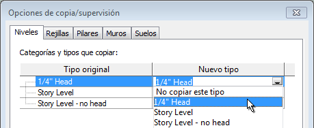

Las fichas del cuadro de diálogo Opciones de copia/supervisión contienen opciones para los distintos tipos de elementos. Utilice estas opciones para diferenciar de varias formas los elementos copiados de los elementos originales.
| Si desea... | Debe... |
| Evitar que Revit copie elementos de un tipo determinado | Ubicar el tipo de elemento en la columna Tipo original. En la misma línea de la columna Nuevo tipo, deberá seleccionar No copiar este tipo. |
| Aplicar un tipo diferente a las copias de los elementos seleccionados | Ubicar el tipo de elemento en la columna Tipo original. En la misma línea de la columna Nuevo tipo, deberá seleccionar el tipo que desee aplicar a las copias. |
