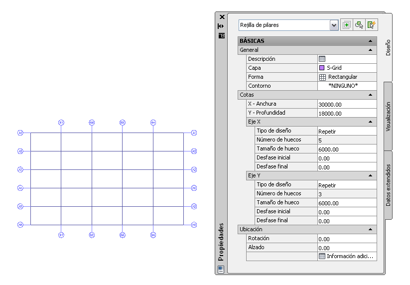

Rejilla de pilar en AutoCAD Architecture
Al importar a AutoCAD Architecture una rejilla de Revit, se conservan las siguientes propiedades:
Se añaden las siguientes propiedades a la rejilla importada:
