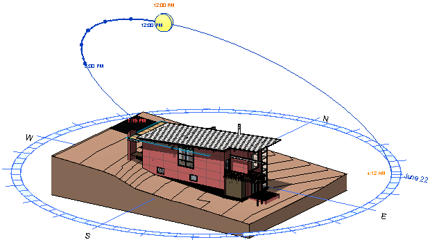

El camino de sol es una representación visual del rango de movimiento del sol en el cielo en la ubicación geográfica especificada para un proyecto. El camino de sol se muestra en el contexto del proyecto e incluye controles en pantalla que permiten colocar el sol en cualquier punto de su rango de movimiento, entre el amanecer y el anochecer, en cualquier momento del año.
