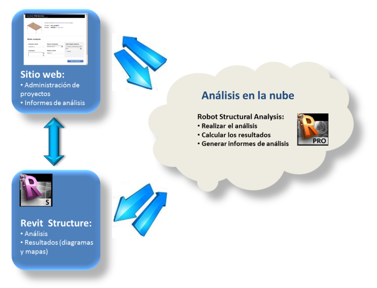

Autodesk® 360 Structural Analysis para Autodesk® Revit®, que llamaremos Structural Analysis for Autodesk Revit, permite realizar análisis estructurales basados en la nube de un modelo analítico de Revit Structure. Los resultados se muestran en el proyecto de Revit y se pueden explorar.
Para preparar modelos analíticos de Revit para los análisis, debe instalar el complemento de Structural Analysis for Autodesk Revit en el ordenador que tiene Revit instalado. Una vez que se ha preparado un modelo, también se puede enviar el análisis en el sitio web de Structural Analysis for Autodesk Revit (Consulte: Uso del sitio web).
El complemento de Structural Analysis for Autodesk Revit usa el motor Autodesk® Robot™ Structural Analysis Professional.
Autodesk® Robot™ Structural Analysis Professional es software gráfico integrado para el modelado, el análisis y el diseño de varios tipos de estructuras. Se puede utilizar para crear estructuras, llevar a cabo análisis estructurales y comprobar los resultados.
Arquitectura de Structural Analysis for Autodesk Revit: flujo de trabajo
