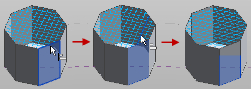

Puede alinear la rejilla UV en una superficie dividida plana mediante un borde recto de la superficie como referencia, o una referencia externa. Este método permite girar la rejilla para que se alineen con los bordes que seleccione.
  1. En el entorno de diseño conceptual, seleccione la superficie dividida plana que desea ajustar.
  2. Haga clic en Modificar | Superficie divididagrupo Modificar (Alinear).
  3. Seleccione el borde de la superficie dividida con la que desea alinear.
  4. Seleccione una línea de rejilla en U o V de la superficie dividida.
    La superficie dividida se actualiza para alinear la rejilla en U o V con el borde de la superficie dividida. Los parámetros de rotación de la superficie dividida también se actualizan para reflejar el nuevo ángulo.
