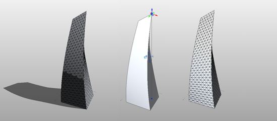

Racionalización de superficies
Puede dividir diversas superficies (planas, regladas, de revolución y con doble curvatura) como primer paso para convertir la superficie en componentes paramétricos viables.
Siga el procedimiento descrito a continuación para racionalizar una superficie.
  1. Divida la superficie. Consulte División de una superficie con rejillas UV.
  2. Aplique un patrón a la superficie. Consulte Aplicación de patrones a superficies.
  3. Por defecto, la superficie se divide con rejillas UV. Aplique una familia de componentes de patrón. Consulte Familias de componentes de patrón.
