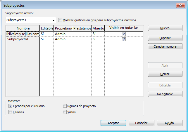

Al activar la compartición de proyecto, se crean por defecto varios subproyectos (dos subproyectos creados por defecto por el usuario y subproyectos para las familias cargadas en el proyecto, para las normas de proyecto y para las vistas de proyecto). Para obtener más información, consulte Subproyectos por defecto.
La imagen siguiente muestra el cuadro de diálogo Subproyectos, con los dos subproyectos creados por defecto por el usuario: Niveles y rejillas compartidos y Subproyecto1.
El cuadro de diálogo Subproyectos contiene la siguiente información:
grupo Subproyectos y en la barra de estado. El valor de Propietario es el mismo que el nombre de usuario mostrado en la ficha General del cuadro de diálogo Opciones. Para obtener más información sobre el cuadro de diálogo Opciones, consulte Opciones.
