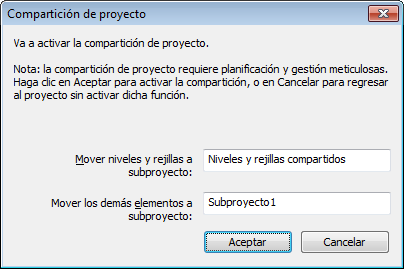

  2. Haga clic en la ficha Colaborargrupo Subproyectos (Subproyectos).
    Se abrirá el cuadro de diálogo Compartición de proyecto, que muestra los subproyectos por defecto creados por el usuario (Niveles y rejillas compartidos y Subproyecto1).
  3. Si lo desea, puede cambiar el nombre de los subproyectos.
  4. En el cuadro de diálogo Compartición de proyecto, haga clic en Aceptar.
