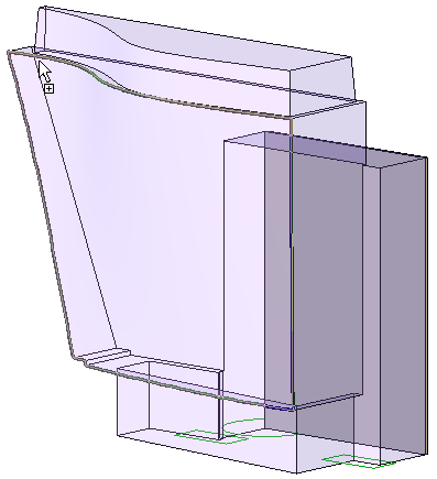

Cursor resaltando cara de masa

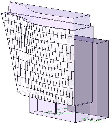

Sistema de muro cortina creado
