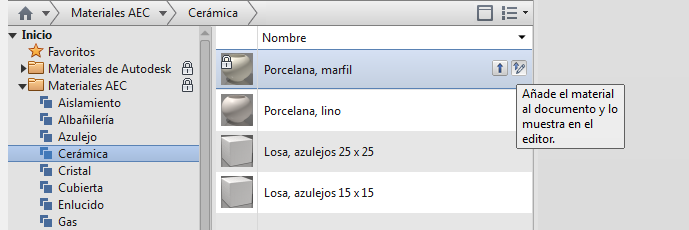

    • En la lista de materiales de la biblioteca, haga clic en un material y, a continuación, haga clic en el botón Añadir-Editar . Este botón añade el material de la biblioteca en la lista de materiales del proyecto.
    El panel Editor de materiales muestra los objetos del material seleccionado en el modo de edición.
