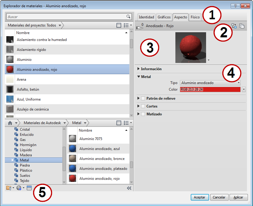

El panel derecho del Explorador de materiales se suele denominar el panel Editor de materiales o simplemente el Editor de materiales. Utilice el panel Editor de materiales para consultar o editar los objetos y las propiedades de un material. Solo se pueden editar los materiales en el proyecto activo. Cuando se selecciona un material en una biblioteca, las propiedades del panel Editor de materiales son de solo lectura.
Panel Editor de materiales
| Región | Función |
| 1 | Fichas de objeto y botón Añadir objeto : las fichas de objeto (como Identidad o Gráficos) permiten consultar y gestionar la información y propiedades que describen el material. El botón Añadir objeto solo aparece cuando se puede añadir un objeto al material. Consulte Adición de un objeto a un material. Las fichas Físico y Térmico solo aparecen cuando se han añadido estos tipos de objeto al material. |
| 2 | El icono y los botones siguientes aparecen en la parte superior del panel Editor de materiales solo en el caso de los objetos Aspecto, Térmico y Físico:
| 3 | Menú de opciones de Miniatura (muestra): en la ficha Aspecto, el menú desplegable junto a esta imagen en miniatura (muestra) ofrece una lista de opciones que controlan la calidad de la renderización y el aspecto de la miniatura (muestra). |
| 4 | Panel Propiedades: permite consultar y gestionar las propiedades detalladas para el objeto seleccionado. El nombre del objeto y su descripción aparecen debajo del grupo desplegable Información. En el anterior ejemplo, se muestran expandidas las propiedades de Metal para el objeto Aspecto "Anodizado - Rojo". |
| 5 | Barra de herramientas del Editor de materiales: estos botones permiten crear un material, duplicar el material activo y visualizar o cerrar el objeto el Explorador de objetos. Si están disponibles parámetros personalizados en el proyecto activo, el botón Parámetros personalizados aparece aquí. Para obtener más información, consulte Especificación de parámetros personalizados. |

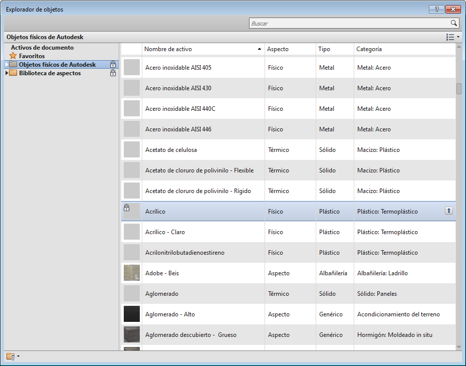

En el cuadro de diálogo Explorador de materiales, puede acceder al cuadro de diálogo Explorador de objetos, que se utiliza para gestionar, revisar y seleccionar los objetos disponibles para los materiales. Utilice el Explorador de objetos para buscar un objeto nuevo que desee añadir a un material o para reemplazar un objeto de material existente.
Objeto Aspecto de Aluminio anodizado
Por ejemplo, puede reemplazar el objeto Físico del material Bronce, estaño suave con un objeto Físico que represente otro metal, como el aluminio o cobre. Si hace esto, los cambios en la densidad y en otras propiedades hacen que el material tenga un comportamiento muy diferente.
Mientras edita un material, puede reemplazar los objetos Aspecto, Físico o Térmico por objetos seleccionados en el Explorador de objetos. Consulte Sustitución de un objeto de un material.
