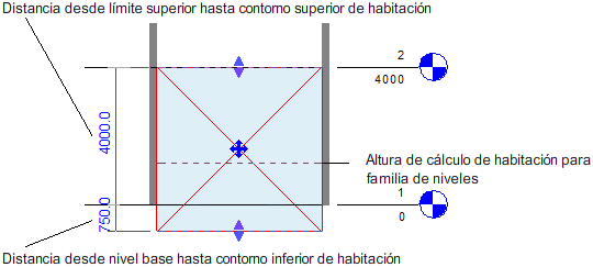

    Revit muestra controles de flecha superiores e inferiores.
  3. Para cambiar el contorno superior o inferior de la habitación, arrastre hacia arriba o hacia abajo el control correspondiente.
    Revit muestra cotas receptivas para indicar la distancia de los contornos superior e inferior desde el límite superior y el nivel base de la habitación. Si lo desea puede introducir un valor directamente. Consulte Cotas receptivas.
    La línea discontinua que atraviesa la habitación indica la altura de cálculo, es decir, la altura a la que Revit calcula el área y el perímetro de la habitación. Altura de cálculo es un parámetro de tipo para niveles. Consulte Altura de cálculo. La línea discontinua de altura de cálculo sólo se muestra cuando se selecciona la habitación en una vista en sección.
