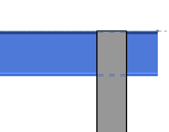

Los pinzamientos de una viga constituyen sus puntos de enlace. Los pinzamientos de viga son pequeños círculos rellenos que indican dónde se coloca el extremo de la viga seleccionada en un pilar o muro.

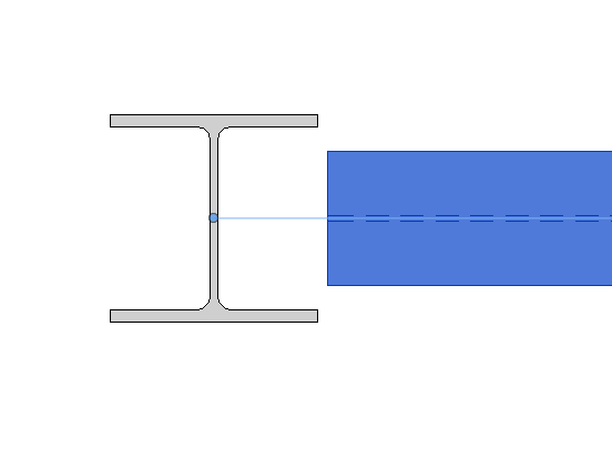

Viga y pilar en vista de plano con un pinzamiento de viga en el centro del pilar
Los pilares disponen de un cuadro de delimitación que controla la ubicación de los pinzamientos de viga.

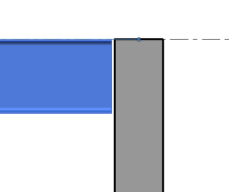

La ilustración siguiente presenta una vista en sección de una viga enlazada a un muro. El pinzamiento de viga es visible en el centro superior del muro.
Por defecto, la viga está restringida por nivel. Así pues, el pinzamiento de viga solo se puede cambiar en sentido horizontal.
