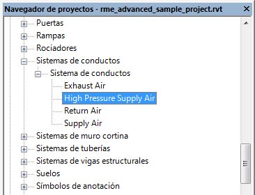

Puede crear un nuevo tipo de sistema de conductos o tuberías duplicando un tipo de sistema existente. Al duplicar un tipo de sistema, el nuevo tipo utiliza la misma clasificación de sistema. A continuación, puede modificar el duplicado sin que esto afecte al tipo de sistema original o a sus ejemplares.
Creación de un tipo de sistema de conductos
Sistemas de conductos
Sistema de conductos.
Sistemas de tuberías
Sistema de tuberías. En el siguiente ejemplo, se ha creado el suministro de aire de alta presión a partir del tipo de sistema Suministro de aire y este cuenta con la misma clasificación de sistema.
