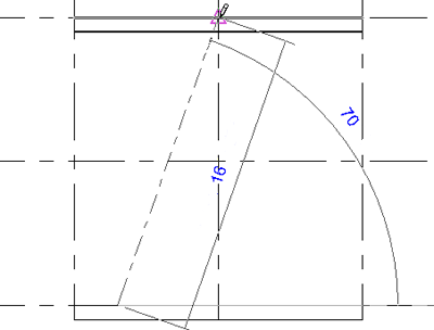

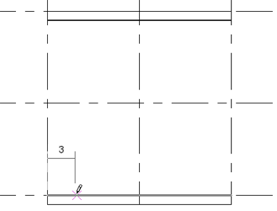

  6. Haga clic en la ubicación donde debería iniciarse el pilar utilizando las cotas temporales como referencia.
  7. Haga clic en la ubicación donde debería finalizar el pilar utilizando las cotas temporales como referencia.

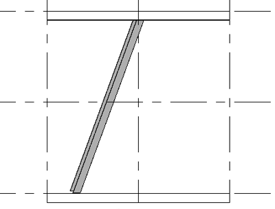

Se coloca el pilar, definido por los dos clics y sus niveles asociados.
