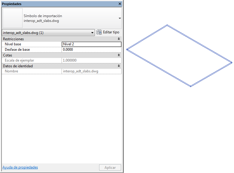

    Nota: El dibujo importado se puede descomponer total o parcialmente. Para trabajar con objetos estructurales importados, realice una descomposición parcial.
  5. Haga clic en la ficha Modificar | <Nombre de archivo> grupo Importar ejemplarmenú desplegable Descomponer (Descomponer parcialmente).
    Una descomposición parcial de un dibujo importado permite visualizar las propiedades de cada objeto.
    Losa de AutoCAD Architecture descompuesta parcialmente en Revit
