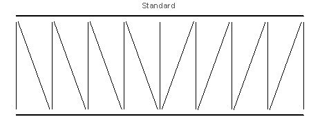

Las vigas de celosía pueden anotarse con una etiqueta de viga de celosía estructural o con etiquetas de armazón estructural individuales para los elementos de viga de celosía individuales. Las etiquetas para la familia de vigas de celosía suelen encontrarse en la ubicación siguiente: Imperial Library o Metric Library\Anotaciones\Estructural\Etiqueta de viga de celosía estructural.rfa. Estas etiquetas muestran el tipo de familia de vigas de celosía.
Etiqueta de familia de vigas de celosía
Etiquetas de armazón
