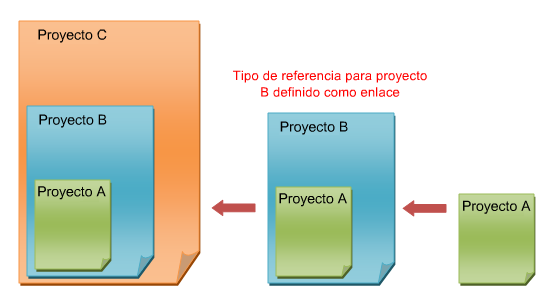

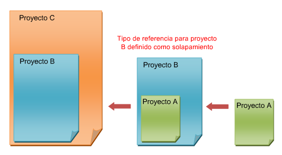

La imagen siguiente muestra el proyecto A vinculado al proyecto B (por lo que el proyecto B es el modelo principal para el proyecto A). El parámetro Tipo de referencia para el proyecto A está configurado como Solapamiento dentro del modelo principal (proyecto B). Cuando se importa el proyecto B en el proyecto C, el proyecto A no se muestra.
Si se cambia a Enlace la configuración de Tipo de referencia para el proyecto A (dentro de su modelo principal, Proyecto B), al importar el proyecto B en el proyecto C, se muestra el vínculo anidado (proyecto A).
