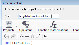

Pour effectuer un calcul à l'aide d'une fonction
  1. Sélectionnez la commande pour laquelle vous voulez créer une expression.
  2. Dans la zone de l'expression, cliquez sur l'un des éléments suivants et sélectionnez une fonction :
  3. Cliquez sur Propriété et sélectionnez la propriété à laquelle appliquer la fonction.
    Cette expression est la définition d'une propriété calculée.
    Pour obtenir de l'aide sur un élément d'une expression, voir Création d'expressions - Référence.
  4. Cliquez sur OK pour appliquer l'expression.
