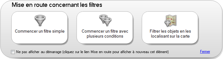

    Si la page Mise en route avec des filtres est activée, les boutons représentant différents types d'expression sont affichés. Vous pouvez cliquer sur l'un de ces boutons pour insérer un gabarit d'expression.
    Cliquez sur l'un de ces boutons pour commencer par une expression donnée en exemple.
    Pour empêcher l'affichage de ces boutons de démarrage à chaque fois que vous créez une expression, sélectionnez Ne pas afficher au démarrage. Vous pouvez les réafficher ultérieurement en cliquant sur Mise en route.
    Pour fermer la page de démarrage, cliquez sur Fermer.

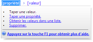

    • Si vous avez sélectionné un gabarit d'expression, cliquez sur un élément de l'expression pour le remplacer par une propriété, une valeur ou un opérateur. Voir Sélection de valeurs de propriété dans une liste pour plus d'informations sur l'affichage et la sélection de propriétés.
      Cliquez sur un élément pour afficher le menu des options permettant de le remplacer ou de le supprimer.
