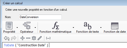

  1. Sélectionnez la commande pour laquelle vous voulez créer une expression.
  2. Sélectionnez TODATE depuis Conversion.
  3. Dans la fonction TODATE, effectuez l'une des opérations suivantes :
    • A l'intérieur des parenthèses, tapez un nom de propriété.
    • Cliquez sur Propriété. Dans la liste Propriété, sélectionnez la propriété à convertir.
      Sélectionnez une propriété de texte qui représente une valeur de date.
    Convertissez une chaîne de texte en chaîne de date.
