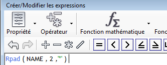

  3. Cliquez sur Propriété. Dans la liste Propriété, sélectionnez la propriété pour la fonction.
  4. Spécifiez tous les arguments requis par la fonction, entourés de guillemets simples.
    Par exemple, si vous complétez le côté droit d'une chaîne de texte avec deux astérisques, l'expression prendra la forme suivante :
    Pour les expressions de texte, la propriété apparaît entre parenthèses, suivie d'arguments entre guillemets simples.
    Si vous convertissez une chaîne de texte contenant des majuscules et des minuscules en chaîne contenant des minuscules uniquement, l'expression prendra la forme suivante :
    Minuscules (PRODUCT_NAME)
