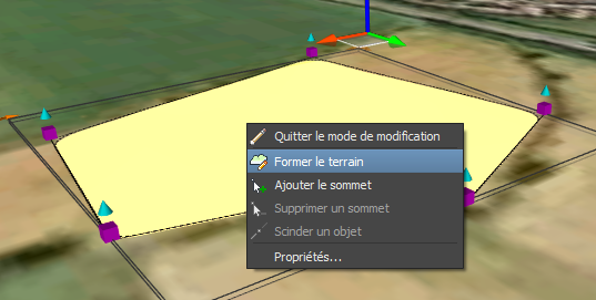

  1. Esquissez une couverture.
  2. Cliquez sur dans la barre d'utilitaire pour lancer le Mode d'édition.
  3. Cliquez avec le bouton droit de la souris sur la surface de couverture pour ouvrir le menu contextuel, puis sélectionnez Former le terrain.

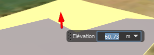

  4. Faites glisser la flèche vers le haut ou vers le bas pour définir la couverture sur l'élévation souhaitée. Vous pouvez également entrer l'élévation souhaitée dans la boîte de dialogue Elévation, puis appuyer sur la touche Entrée pour mettre à jour la couverture.
    Tous les sommets du contour de la couverture sont définis sur cette valeur.
