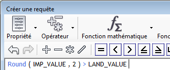

    Par exemple, si vous voulez arrondir la longueur d'un élément à deux décimales, l'expression prendra la forme suivante :
