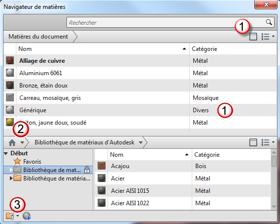

Amélioration de la navigation dans le navigateur de matières
Nouveautés dans le navigateur :
1. Le groupe de fonctions Afficher/Masquer de la bibliothèque et l'icône d'arborescence vous permettent de mieux contrôler votre vue.
2. Le bouton d'accueil vous permet de contrôler l'affichage de vos bibliothèques enregistrées.
3. L'icône donne un accès étendu aux opérations de la bibliothèque.

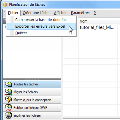

Exporter les erreurs depuis le fichier journal du planificateur de tâches vers Excel
Le planificateur de tâches génère des fichiers journaux au format .mdb pour signaler les erreurs de tâches. Vous pouvez exporter les entrées d'une ou de plusieurs tâches du fichier journal dans une feuille de calcul Excel, et ce à partir du format de fichier .mdb du planificateur de tâches.
Le fichier Excel génère une feuille distincte pour chaque type d'erreur. La première colonne de chaque feuille affiche les fichiers d'erreurs. La deuxième colonne affiche le nom des tâches correspondantes.
L'option Exporter les erreurs vers Excel est disponible dans le menu Fichier du planificateur de tâches, et dans le menu contextuel de la tâche sélectionnée.
