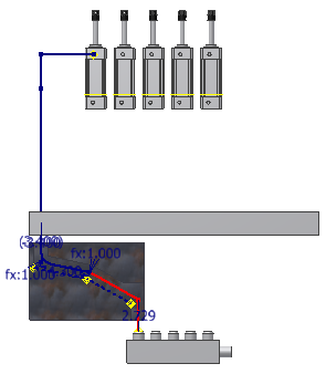

  1. Pour contrôler les erreurs dans Routage01, cliquez sur le routage dans le navigateur Modèle avec le bouton droit de la souris, puis choisissez Afficher les violations.
  2. Pour identifier la pièce de routage en cause, cliquez sur l'erreur, puis affichez l'erreur dans la fenêtre graphique.
    L'angle incorrect est situé entre les deux segments, comme indiqué dans l'illustration suivante.

  5. Entrez 0.5 pouce dans la boîte de dialogue Plis. Sélectionnez ensuite les deux segments qui forment l'angle incorrect.
    Le pliage est créé avec une valeur de rayon de 0.5 pouce. L'icône d'erreur du navigateur Modèle disparaît.
