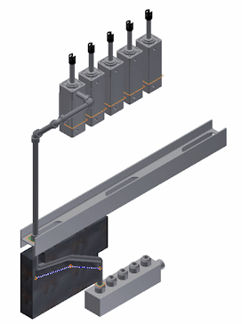

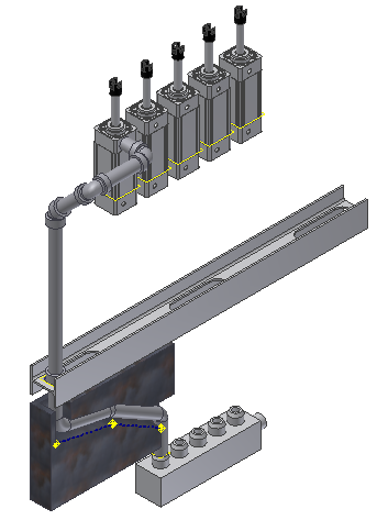

Sur le ruban, cliquez sur l'onglet Conduite de tuyau le groupe de fonctions Routage Remplir le routage.
Le routage est rempli avec le style sélectionné. Lorsqu'un routage est rempli, tous les segments et raccords sont ajoutés au dossier de conduite associé.
Pour modifier le style de tube et de tuyau, cliquez deux fois sur Routage01 dans le navigateur Modèle.
Dans le ruban, cliquez sur l'onglet Routage le groupe de fonctions Gérer Styles des tubes et tuyaux. La boîte de dialogue Styles de tubes et de tuyaux s'affiche.
Cliquez avec le bouton droit sur le style ASTM A53/A53M-ASME B16.11 - Welded Steel Pipe dans le navigateur de styles et cliquez sur Modifier.
Sélectionnez 1/4 po dans la liste des diamètres, puis cliquez sur Enregistrer.
Cliquez sur Fermer pour fermer la boîte de dialogue.
Cliquez avec le bouton droit et sélectionnez Achever les modifications pour remplir le routage avec le style modifié.
