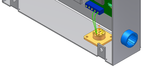

Définissez à nouveau le paramètre de courbure sur Avec une courbure naturelle pour ajouter un autre fil entre les connecteurs.
  1. Avant d'ajouter le deuxième fil, utilisez la commande Configuration du faisceau pour rétablir l'option Avec une courbure naturelle pour le paramètre de courbure naturelle des fils et des câbles.

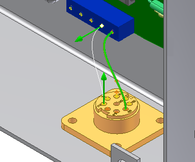

  2. Ajoutez un autre fil en raccordant U3 Broche 2 à J12 Broche 2.
    Quand vous sélectionnez des points pour le fil, la flèche de direction extérieure ainsi que l'invite et le fil d'aperçu s'affichent.
  3. Cliquez avec le bouton droit de la souris, puis choisissez Appliquer dans le menu contextuel.
  4. Cliquez sur Annuler.
  5. Dans le navigateur, développez Ensemble faisceau1 et le dossier Wires (Fils) afin d'afficher les fils que vous avez ajoutés.
  6. Retournez à la racine de l'ensemble.
