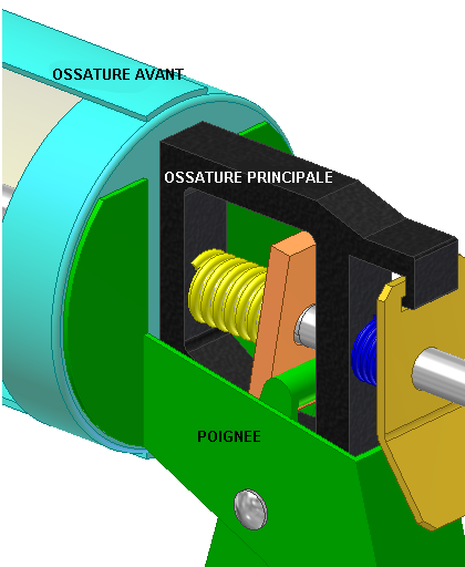

Le contact lié simule la liaison rigide entre les faces. Les contacts typiques liés incluent les liaisons soudées ou collées entre deux pièces.
Dans le modèle, les interfaces Ossature principale-Ossature avant et Ossature avant-Poignée sont des liaisons soudées, comme cela est illustré dans l'image suivante. Utilisez les contacts liés pour simuler ces liaisons dans la simulation.
