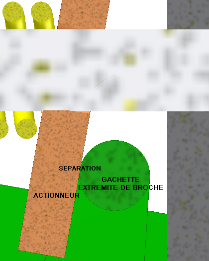

Le contact Séparation permet de séparer les pièces, mais empêche la pénétration.
Dans le modèle, l'extrémité de l'axe de la gâchette est en contact avec l'actionneur. Lorsque vous appuyez sur la gâchette, l'extrémité de l'axe de la gâchette pousse l'actionneur vers l'avant. Lorsque vous relâchez la gâchette, l'extrémité de l'axe et l'actionneur se séparent. Etant donné que l'extrémité de l'axe ne peut pas pénétrer l'actionneur et que ces pièces peuvent être séparées, la relation de contact est simulée par le contact Séparation.
