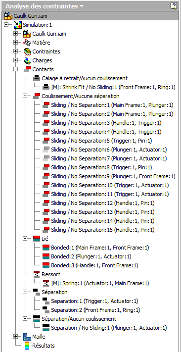

Dans le navigateur d'analyse des contraintes, développez le noeud Contacts pour afficher les types de contact actuellement utilisés pour la simulation du pistolet d'isolation. Lorsque vous créez ou modifiez des contacts, ils sont ajoutés à noeuds de contact existants ou des nouveaux noeuds.

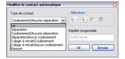

Dans le navigateur, cliquez sur un contact avec le bouton droit de la souris, puis choisissez Modifier le contact. La boîte de dialogue Modifier le contact automatique ou Modifier le contact manuel s'affiche et indique les types de contact disponibles :
