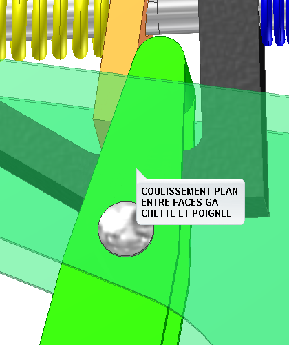

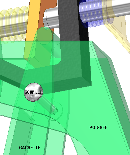

Le contact Coulissement/Aucune séparation peut se produire entre les faces planes telles que l'interface Gâchette-Poignée.

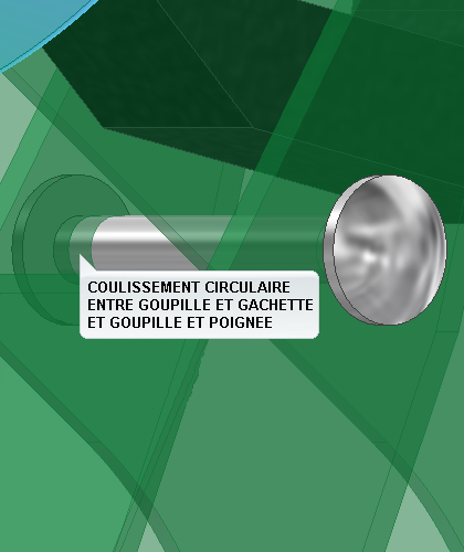

Il peut également se produire entre deux faces circulaires telles que les interfaces Axe-Poignée et Axe-Gâchette.
