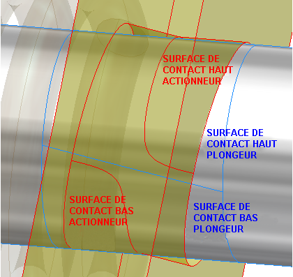

Pour l'interface Actionneur-Piston, le contact Séparation/Aucun coulissement s'applique. Lorsque l'utilisateur appuie sur la gâchette, l'actionneur est poussé vers l'avant. Cela entraîne la séparation entre la surface supérieure du piston et l'actionneur. Au même moment, une insertion se produit entre la surface inférieure du piston et l'actionneur. Il est raisonnable de considérer que l'insertion/la séparation s'effectuent sans glissement entre l'actionneur et le piston.
Dans l'image ci-dessous, notez que les surfaces du piston et de l'actionneur sont scindées en plusieurs faces. De cette manière, les surfaces de contact sont plus explicitement définies.
