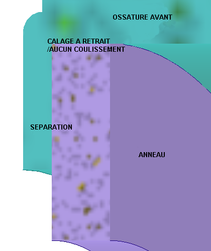

Le contact Calage à retrait/Aucun coulissement simule des conditions telles que Séparation/Aucun coulissement avec les pièces dans un état initial d'interférence.
Le modèle possède un anneau maintenant fermement l'ossature avant et empêchant le tube de mousse d'isolation de sortir du pistolet lorsque le piston effectue un mouvement vers l'avant. La face avant de l'anneau coïncide exactement avec l'ossature avant, sans pénétration. Par conséquent, cette interface est simulée avec le contact Séparation.
Le diamètre externe de l'anneau a un ajustement d'interférence avec l'ossature avant. L'anneau est ajusté dans l'ossature de sorte qu'il reste en place sans pistolet en place. Cet ajustement serré permet à l'opérateur de pousser facilement l'anneau vers l'extérieur et de le remplacer par une taille différente, si nécessaire. Le diamètre externe de l'anneau et l'ossature avant peuvent se séparer sans coulissement. Etant donné qu'ils sont initialement dans un état d'interférence, le contact Calage à retrait/Aucun coulissement s'applique.
