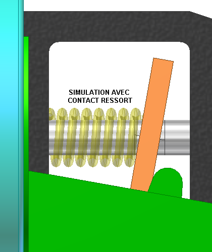

Le contact Ressort permet de simuler les conditions d'un ressort entre deux faces.
Dans le modèle, le ressort de l'actionneur est simulé à l'aide d'un contact Ressort. L'utilisation du contact Ressort élimine la complexité associée à la modélisation de la pièce physique du ressort.
