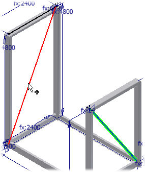

Placer des nervures d'angle
Il ne vous reste qu'un jeu de sélection à placer pour terminer le placement des composants. Placez les nervures d'angle à l'aide des lignes d'esquisse.
  1. Dans le menu Famille, choisissez ISO 657/14 - 2000 (Carré).
  2. Dans le menu Taille, choisissez la valeur 80x80x6.3.
  3. Assurez-vous que l'indicateur d'orientation se trouve sur le bouton radio du milieu, que le décalage horizontal et le décalage vertical sont définis sur 0.00 mm et que l'angle est de 90.00 deg.
  4. Sélectionnez les deux lignes d'angle.
  5. Cliquez sur Appliquer.
  6. Cliquez sur Annuler pour fermer la boîte de dialogue Insérer.
