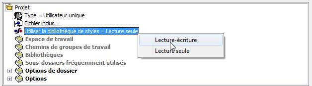

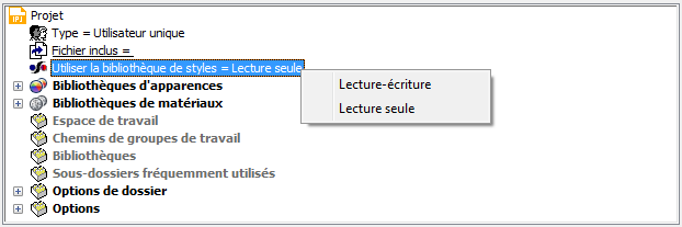

Etape 2 : activez la nouvelle version d'Inventor et sélectionnez le projet par défaut dans la boîte de dialogue Projet. Puis, confirmez la valeur Utiliser la bibliothèque de styles et réglez Utiliser la bibliothèque de styles = Oui ou Utiliser la bibliothèque de styles = Lecture-écriture.
Astuces : avec Inventor 2012, l'option Utiliser la bibliothèque de styles = Non est retirée des paramètres du fichier projet. Cela signifie que depuis Inventor 2012, nous purgeons automatiquement tous les styles des documents Inventor si le style correspond à un style de la bibliothèque. Ainsi, si vous définissez un style personnalisé basé sur des gabarits personnalisés, non la bibliothèque de styles dans l'ancienne version, la valeur Utiliser la bibliothèque de styles = Oui ou Lecture-écriture doit être définie pour enregistrer les styles personnalisés des gabarits personnalisés dans la bibliothèque de styles de la nouvelle version d'Inventor. Reportez-vous aux figures 2 et 3.
Remarque : Cliquez ici pour obtenir des détails sur le remplacement de la valeur Utiliser la bibliothèque de styles = Non.

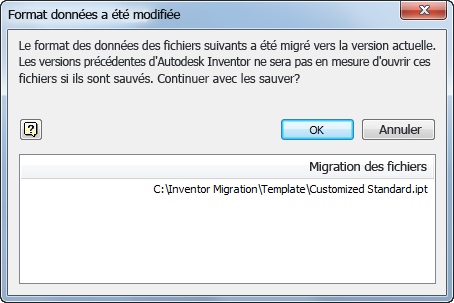

Etape 3 : ouvrez le gabarit personnalisé hérité et enregistrez-le pour effectuer la migration. Reportez-vous à la figure 4.

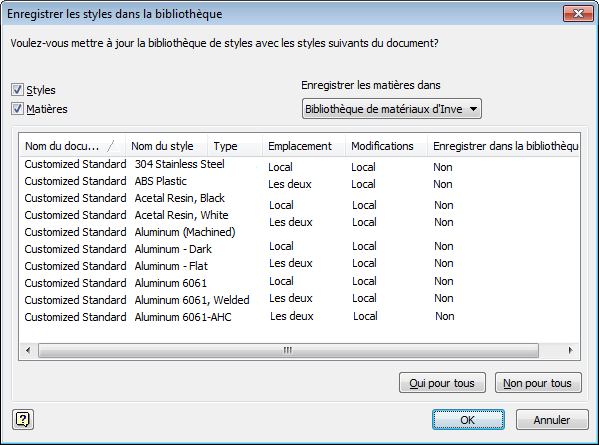

Etape 4 : enregistrez les styles personnalisés du gabarit personnalisé dans la bibliothèque de styles. Cliquez sur l'onglet Gérer > Styles et normes > Enregistrer pour afficher la boîte de dialogue Enregistrer les styles dans la bibliothèque. Par défaut, tous les styles locaux sont réglés sur Oui dans la colonne Enregistrer dans la bibliothèque. Puis, confirmez si vous souhaitez les enregistrer dans la bibliothèque de styles. De plus, Local s'affiche dans la colonne Modifications et Les deux s'affichent dans la colonne Emplacement. Cela signifie que ce style se trouve en local ainsi que dans la bibliothèque de styles, mais que sa valeur est différente. Vous devez donc choisir celle requise. Reportez-vous à la figure 5. Si vous conservez l'autre, la boîte de dialogue d'avertissement s'affiche lors de la création d'un nouveau fichier basé sur elle. Reportez-vous à la figure 6.
Remarque : Vous devez tenir compte des styles locaux de gabarit et de la migration de la bibliothèque de styles. Cliquez ici pour obtenir des informations détaillées sur la migration de la bibliothèque de styles. Vous devez également définir l'option Utiliser la bibliothèque de styles sur Lecture-écriture dans la boîte de dialogue de configuration du projet
