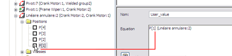

10+cos(P[1] (Pivot: 1) - PI/6)+20*abs(P[3] (Rotule: 2)) Où P[1] (Pivot:1) est la position du premier degré de liberté de la liaison Pivot:1. P[3] (Rotule:2) est la position du troisième degré de liberté de la liaison Rotule:2. Remarque : Vous pouvez ajouter une variable en cliquant dans la case à gauche de la variable dans le navigateur du graphique de sortie.
Le logiciel vérifie le nom et l'équation en temps réel mais calcule uniquement les courbes après la fin de la simulation . Après avoir validé le nom et l'équation, le logiciel place la nouvelle variable dans le dossier Variables utilisateur. Vous pouvez l'utiliser pour tout type de traitement, notamment pour créer une nouvelle courbe.
